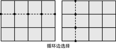

循环边
循环边是由其共享顶点按顺序连接的多边形边的路径。例如,如果选择球体上的一条水平边,循环边选择将尝试沿球体上的相同纬度线选择所有水平边。请参见选择循环边
可以选择:
  • 完全穿越多边形网格的循环边
  • 部分穿越多边形网格的循环边
  • 多边形网格上的多方向循环边路径

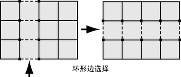

环形边
环形边是由多边形边的共享面按顺序连接的多边形边的路径。例如,如果在球体上选择一条垂直边,请通过选择与选定边相邻的各连续边,环选择选择球体上相同纬度线上的所有垂直边。请参见选择环形边
您可以选择:
  • 完全穿越多边形网格的环形边(闭合环)
  • 部分穿越多边形网格的环形边(开放环)
  • 多边形网格上的多向路径
详细信息请参见环形边和循环边选择提示

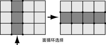

面循环
面循环是多边形面按其共享边顺序连接的路径。例如,如果选择球体的一个面,通过选择与选定面相邻的每个连续面,循环选择可以选择沿球体同一条纬度线和经度线的所有面。请参见选择面循环
可以选择:
  • 完全覆盖多边形网格的面循环(闭合循环)
  • 部分覆盖多边形网格的面循环(开放循环)

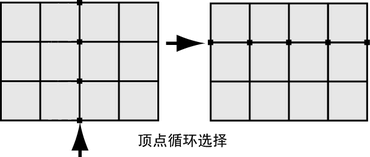

顶点循环
顶点循环是通过共享边按顺序连接的顶点路径。例如,选择球体上的一个顶点,则循环选择将通过选择每个与选定面相邻的连续顶点,选择球体相同纬度线或经度线上的所有顶点。请参见选择顶点循环
您可以选择:
  • 完全穿越多边形网格的顶点循环(闭合循环)
  • 部分穿越多边形网格的顶点循环(开放循环)
