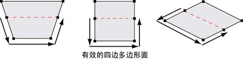

在 Maya 中,环形边必须满足以下条件:
在双击选择网格上边的环(路径)时,初始边选择的任一方向上的所有相邻边也会沿网格的同一轮廓线被选定。仅当该选择无法确定共享面上对应的相邻边或到达网格的终点时,才会停止。

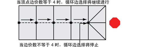

在 Maya 中,循环边必须满足以下条件:
如果执行双击选择并且意外出现选定边的两条路径,这通常指示四边形的配置具有以对角方式设置形状的一个或多个面。因此,边选择将通过在不同方向继续而发生偏离。此情况的一个示例是,两条定位器线显示在单个网格上,指示选择对象已导致多边形网格上出现 U 形选择(参见下图)。
