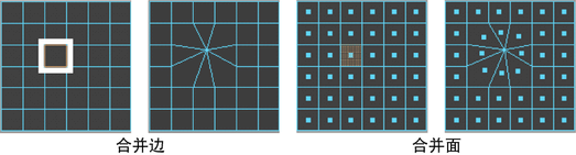

将边或面合并为单个顶点
  1. 选择要合并到中心点的边或面。
    注: 只能合并属于同一多边形网格的边。如果要合并不同网格对象的边,必须首先结合(网格 > 结合(Mesh > Combine))这些对象。
  2. 从主菜单栏中,选择编辑网格 > 合并组件到中心(Merge Components to Center)
