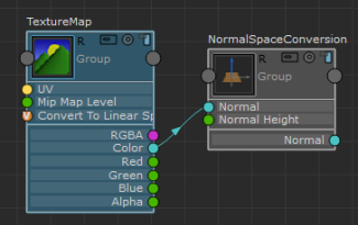

或者,可以单击鼠标右键( )并选择“工具 > 切换高级模式”(Tools > Toggle Advanced Mode),并选择“硬件着色器节点 > 各种 > 法线空间转换器”(Hw Shader Nodes > Various > Normal Space Converter)来创建“法线空间转换器”(Normal Space Converter)节点。将“纹理贴图”(Texture Map)节点连接到该节点时,贴图将转化为世界空间。

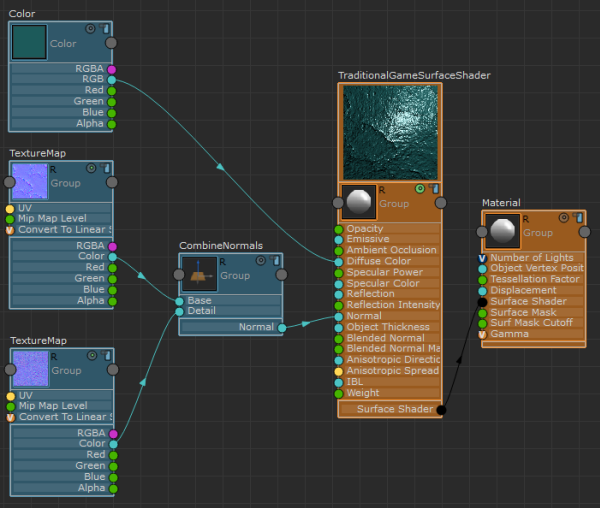

您可以为着色器图表提供两个法线贴图:低分辨率的基准法线贴图;更详细、分辨率更高贴图(可提供模型的更精细凹凸细节)。
将基准法线作为“纹理贴图”(Texture Map)连接到“合并法线贴图”(Combine Normal Maps)的“基础”(Base)属性,将详细的法线贴图作为“纹理贴图”(Texture Map)连接到“详细信息”(Detail)属性,然后将“合并法线贴图”(Combine Normal Maps)的“法线”(Normal)属性连接到“TraditionalGameSurfaceShader”的“法线”(Normal)属性。
