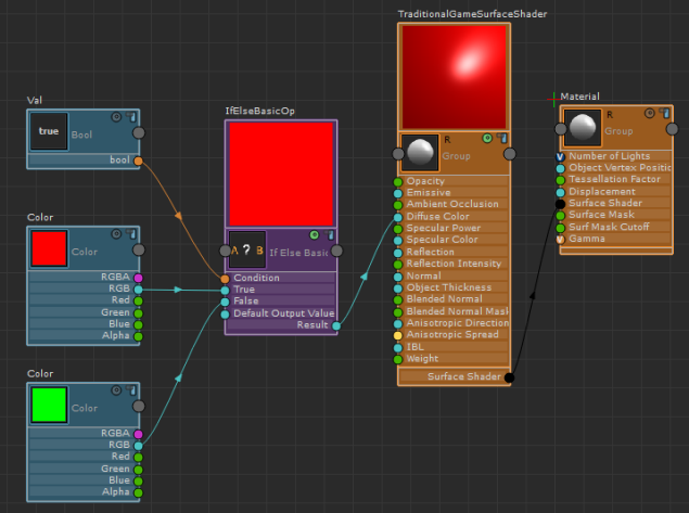

通过在“ShaderFX”编辑器中选择“硬件着色器节点 > 流控制 > If Else Basic”(Hw Shader Nodes > Flow Control > If Else Basic),创建此节点。
若要使用此节点,请提供“条件”(Condition)。如果条件为 true,则使用连接到“True”属性的值。如果条件为 false,则使用连接到“False”属性的值。
除了提供“False”属性的值,您还可以提供“默认输出值”(Default Output Value)。除非条件为 true,否则使用“默认输出值”(Default Output Value)。它提供了更清晰的代码并实现了优化。
在本示例中,如果“Bool”设置为 true,则“漫反射颜色”(Diffuse Color)为红色。
如果“Bool”设置为 false,则“漫反射颜色”(Diffuse Color)为绿色。
不管您将绿的“颜色”(Color)连接到“默认输出值”(Default Output Value)还是“False”,都会出现相同的结果。

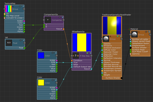

通过在“ShaderFX”编辑器中选择“硬件着色器节点 > 流控制 > 比较”(Hw Shader Nodes > Flow Control > Comparison),创建此节点。
“比较”(Comparison)节点将比较两个值。例如,它会比较两个值,查看它们是相等还是一个大于另一个。在“属性编辑器”(Attribute Editor)中选择条件运算符,如 >、<、!=。
为“If Else Basic”节点提供条件非常有用。
在本示例中,“比较”(Comparison)节点会将“纹理贴图”(Texture Map)中的“红色”(Red)通道与指定的浮点值相比较。如果“红色”(Red)通道中的值大于 0.5,则应用“True”值(蓝色)。否则,应用默认值(黄色)。
