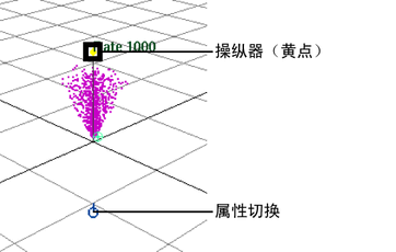

使用属性上的操纵器
  1. 选择发射器。
  2. “常规”(General) 工具架中选择“显示操纵器工具”(Show Manipulator Tool)
    在发射器对象旁边会显示一个黄色的属性操纵器。推向操纵器,以获得更清晰的视图。最初,属性操纵器控制“速率”(Rate)设置。在发射器附近还会显示一个属性开关。它控制您可以操纵哪个属性。
  3. 拖动“速率”(Rate)旁边的点可更改其值。
  4. 单击属性开关可显示一个不同的属性。
    每次单击属性开关时,都会显示一个不同的属性操纵器。操纵器是一个图标(通常是一个点),通常拖动它来更改其值。使用操纵器图标中包含特定于属性的详细信息。操纵器和属性开关的颜色指示两者中哪一个是活动的。黄色指示处于活动状态,蓝色指示处于非活动状态。
    多次单击属性开关之后,将看到一种显示模式,在该模式下,会显示所有操纵器图标,但不显示属性名称。在该模式下单击某个图标时,在它旁边会显示属性名称。然后可以操纵该属性。再单击一次该属性,将看到在循环中显示的第一个操纵器,即“速率”(Rate)属性。

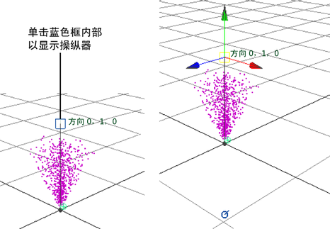

方向 X、Y、Z
在蓝框内单击。将显示与“移动”(Move)工具相同的操纵器。拖动中心以在所有方向上移动,或者拖动其中一个箭头使用定向约束来移动。仅对于定向粒子发射器会显示该操纵器。

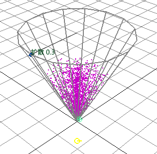

扩散
以大致垂直于发射方向的方向拖动点图标。这会显示一个指示扩散角度的圆锥体。拖动点时,在工作区中会显示一条线,指示可以拖动的方向。
