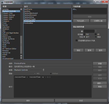

可用于将预定义命令、MEL 脚本或标记菜单指定给键和键组合。导航到“编辑器 > 设置/首选项 > 热键编辑器”(Editors > Settings/Preferences > Hotkey Editor)以访问编辑器。
Maya 中包含大量很有用的预定义热键命令。可以改为使用这些命令,而不必编写自己的 MEL 脚本。
单击“类别”(Categories)列表中的某个类别可查看该类别中可用的预定义“命令”(Commands)的列表。
单击“命令”(Commands)列表中的某个命令可查看其当前热键,或将其指定给一个新键。
显示激活选定命令的所有热键。
选择一个热键,然后单击“移除”以取消指定该热键。
将打开一个窗口,其中列出了每个指定的热键及其命令。在该窗口中,可以使用用于从其切换的选项卡来按键或按类别列出热键。
将所有热键指定返回到其“出厂默认值”(安装 Maya 时指定给它们的原始命令)。
输入要指定给选定命令的键。输入一个从 A 到 Z 的字母(大小写是不同的键)或一个从 0 到 9 的数字。不能使用多个字母或数字。
或者,从下拉列表中选择一个特殊的键。例如,如果希望右箭头键充当触发器,请在此处指定它。
 + W 热键,不能将其指定给 Maya 功能。
 + W 热键,不能将其指定给 Maya 功能。 选择  /
/ 或者
 或者  或
 或  (Mac OS X) 作为热键修饰键。
 (Mac OS X) 作为热键修饰键。
使用“按下”或“释放”使某个命令与某个键的按下或释放相关联。例如,可以创建一个热键以指示 Maya 在按某个键时捕捉到某条曲线,然后在释放该键时禁用捕捉。
如果向某个以(按下)或(释放)结束的操作添加了一个键,则会向相应的(按下)或(释放)操作添加相同的键。
启用该选项,以便该热键可以出现在“编辑 > 最近命令列表”(Edit > Recent Commands List)窗口中。
将“键”(Key)字段中的键以及“修饰键”(Modifier)和“方向”(Direction)一起指定给“命令”(Commands)列表中的 select 命令。如果已将热键组合指定给某个命令,则会出现一个提示,询问是否要覆盖该指定。
单击“查询”(Query)可确定是否已将指定的键设置指定给某个命令。
单击“查找”(Find)可亮显在“键”字段中输入的键的类别和命令。
创建新的用户定义命令,然后可以将其指定给某个热键。
编辑“命令”(Commands)列表中选定的用户定义命令。
删除“命令”(Commands)列表中选定的用户定义命令。
选定命令的名称。
命令的用途和效果的描述。
显示命令的类别(在“类别”(Categories)列表框中)。
激活该命令时所运行的脚本。
单击可保存正在创建或编辑的命令。仅在单击“新建”(New)或“编辑”(Edit)来创建或编辑命令后,该按钮才可用。
单击可取消编辑命令。仅在单击“新建”(New)或“编辑”(Edit)来创建或编辑命令后,该按钮才可用。
可用于搜索所有定义的命令的名称或脚本中的文本。使用星号作为通配符。
单击“列出全部”(List All)按钮时,会显示该窗口。
仅列出单个热键,没有  或者
 或者  或
 或  (Mac OS X)。
 (Mac OS X)。
 仅列出包含  键组合的热键。
 键组合的热键。
 仅列出包含  或
 或  键组合的热键。
 键组合的热键。
仅列出包含 Command + 键组合的热键。仅适用于 Mac OS X。
列出所有热键。
启用该选项可忽略释放键时(与按下键时相反)激活的热键。禁用该选项可查看所有热键,包括释放键时激活的热键。
