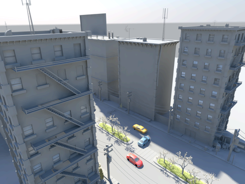

渲染输出
以下图像是使用“保存已管理颜色的图像”(Save Color-Managed Image)选项保存的渲染输出,但是其中“显示颜色配置”(Display Color Profile)设定为“线性 sRGB”(Linear sRGB),并且“曝光”(Exposure)和“Gamma”分别设定为 0 和 1。此图像最适合用于合成,因为它允许您应用其他计算。

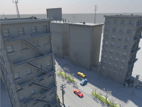

以下图像是使用“保存已管理颜色的图像”(Save Color-Managed Image)选项保存的渲染输出,但是其中“显示颜色配置”(Display Color Profile)设定为“sRGB”,“曝光”(Exposure)和“Gamma”设定为自定义值。

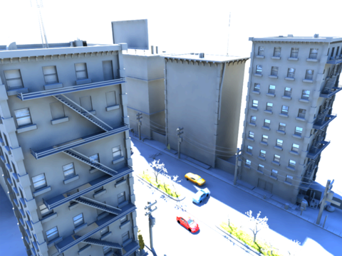

以下图像是使用摄影机所附的镜头着色器,同时“渲染设置”(Render Settings)窗口中禁用了颜色管理的情况下渲染的。将其作为参照,然后将其与上两个图像作比较。
