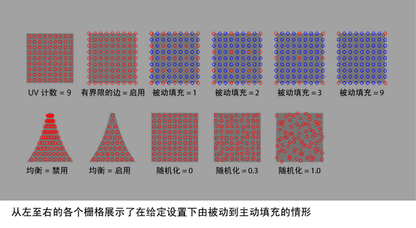

“被动填充”(Passive Fill)属性确定最初设置的主动毛囊与被动毛囊的比例。如果“被动填充”(Passive Fill)为 1,则说明毛囊的每隔一行和一列为被动毛囊(不在这些行或列中的点均为动力学毛囊)。如果为 2,则说明每隔一行动力学毛囊就有两行/两列的被动毛囊。动力学头发的数量随着“被动填充”(Passive Fill)值的增加而明显减少。如果头发的运动相对统一,则在大部分头发都为被动头发时,可能不会看到很大的差异。但是,“被动填充”(Passive Fill)将在主动头发之间进行均匀插值。这将在不要求自碰撞的情况下创建相同数量的头发。
