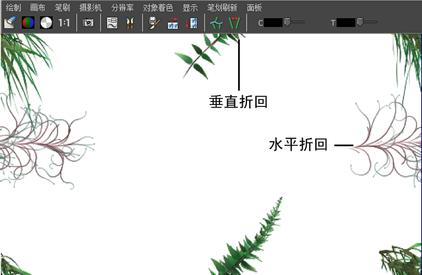

这些折回选项可用于创建无缝重复纹理。有关创建无缝重复纹理的信息,请参见创建无缝重复纹理。
启用“H 向折回”(Wrap H)将以水平方向“折回”画布。经过画布顶部或底部的任何笔划会在相对的边缘延续,就好像画布是沿左边缘和右边缘接合起来的
启用“V 向折回”(Wrap V)将以垂直方向“折回”画布。经过画布左侧或右侧的任何笔划会在相对的边缘延续,就好像画布是沿顶部边缘和底部边缘接合起来的。
您可以使用“画布 > 侧滚”(Canvas > Roll)命令查看折回边的接合位置。有关详细信息,请参见侧滚画布。
也可以使用“Paint Effects”工具栏上的折回图标来折回画布。

也可以“Paint Effects”面板工具栏上的翻转管方向图标来翻转管的方向。
