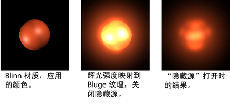

渲染时使曲面不可见(如果“辉光强度”(Glow Intensity)值为非零),仅显示辉光效果。默认情况下,“隐藏源”(Hide Source)已禁用。
指曲面辉光效果的亮度。滑块范围为 0 到 1,但可以键入更大的值,以创建“过爆”或“焚烧”效果。默认值为 0。将纹理映射到“辉光强度”(Glow Intensity)可以创建非常有趣的效果。启用“隐藏源”(Hide Source)以查看结果。

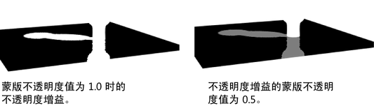

系统将先计算蒙版通道,然后将其与指定的“蒙版不透明度”(Matte Opacity)值相乘。“不透明度增益”(Opacity Gain)值用作该材质生成的蒙版值的乘数。
“蒙版不透明度模式”(Matte Opacity Mode)值也可设定关键帧。“不透明度增益”(Opacity Gain)的范围是从完全不可见到无效果(和平常一样渲染)。

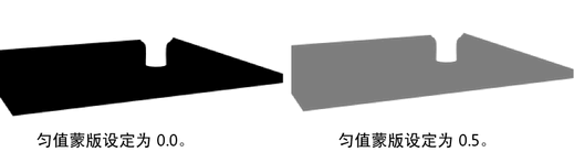

“匀值蒙版”(Solid Matte)使材质的蒙版通道值保持为常量。系统将使用用户在“蒙版不透明度”(Matte Opacity)滑块中指定的值,而不是默认值。
使用“匀值蒙版”(Solid Matte)调整使用背景材质的总体密度或可见性。

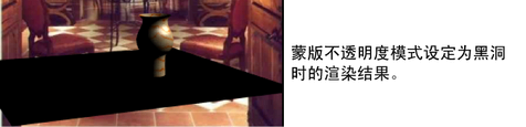

选择“黑洞”(Black Hole)模式时,材质的蒙版通道将设定为 0(完全透明)。这将在 Alpha 输出中创建黑洞,其中对象指定的着色器会将渲染蒙版“挖空”。
在该模式中,“蒙版不透明度”(Matte Opacity)滑块将会禁用,且其值将会忽略。

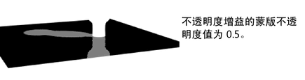

对于“不透明度增益”(Opacity Gain)和“匀值蒙版”(Solid Matte)模式,如果某对象包含非零“透明度”(Transparency),则其后面的对象通常对蒙版通道的值有贡献。。这是在这些模式中将“蒙版不透明度”(Matte Opacity)设定为 0.0 以及选择“黑洞”(Black Hole)模式之间的差异。
该值取决于选定的“蒙版不透明度模式”(Matte Opacity Mode)(“不透明度增益”(Opacity Gain)或“匀值蒙版”(Solid Matte))。例如,对于“不透明度增益”(Opacity Gain),“蒙版不透明度”(Matte Opacity)值将指示 Alpha 通道的倍增数量。默认值为 1,这意味着任何不透明材质均会注册不受影响的 Alpha 值。
0 至 1 之间的任何值均可充当 Alpha 通道值的倍增,以达到已修改的值。使用滑块或输入值,以调整遮罩通道的密度或可见性。

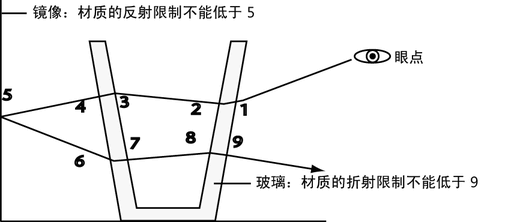

折射次数包括光线进入和穿透具有厚度的曲面。
“整体内部反射”(Total Internal Reflection) (TIR) 这一物理属性可使某些透明对象不折射灯光。这是因对象厚度内反射的光线引起的。如果出现这种情况,则增加“折射限制”(Refraction Limit)无效果,其原因在于“反射限制”(Reflection Limit)在光线穿透曲面之前便已将其停止。但是,由于 TIR 是一种实际属性,因此可能需要保留这种效果。
若要模拟看起来逼真的玻璃,请将“折射限制”(Refraction Limit)值设定为 9 或 10。
