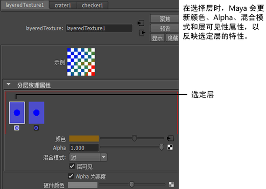

  1. “分层纹理”(Layered Texture)“属性编辑器”(Attribute Editor)中,选择要编辑的层。

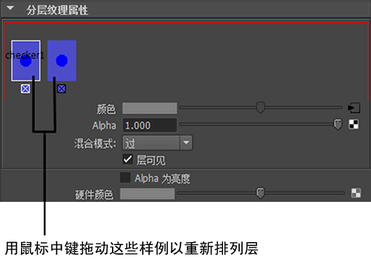

    若要重新排列“分层纹理”(Layered Texture)“属性编辑器”(Attribute Editor)中的层,请使用鼠标中键按钮拖动纹理样例。

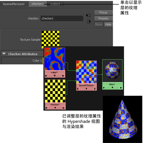

    若要更改层的纹理属性,请单击“属性编辑器”(Attribute Editor)顶部的选项卡以访问该纹理的属性。
