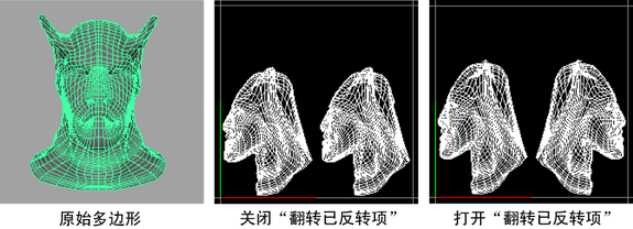

翻转法线指向相反 UV 缠绕顺序的 UV 壳。
如果模型是对称的(例如,角色的面部),则可禁用该选项并叠加 UV 壳,以使这些壳占据相同的纹理空间,进而节省纹理空间。

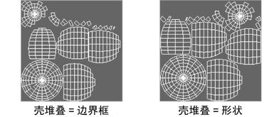

确定在“UV 纹理编辑器”(UV Texture Editor)中进行排布时,UV 壳相互堆叠的方式。
围绕每个 UV 壳创建一个矩形边界框,然后基于边界框的边界堆叠壳。设定为该选项时,UV 壳间将有更多空间。
基于每个壳的边界堆叠 UV 壳。设定为该选项时,UV 壳可更紧密地进行排列,以适合任何可用空间。
