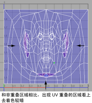

启用“对 UV 进行着色”(Shade UVs)时,任何显示的选定 UV 壳都将以半透明的方式进行着色。着色区域将显示更多的不透明(表示重叠的区域)。重叠 UV 通常是不需要的,因为任何关联的纹理贴图都将在相关的曲面网格上重叠。
“UV 纹理编辑器”(UV Texture Editor)中显示重叠 UV

    选定的 UV 壳将更新为半透明的着色显示。通过增加 UV 或 UV 壳重叠区域的着色不透明度,可使该重叠的这些区域明显显示出来。
