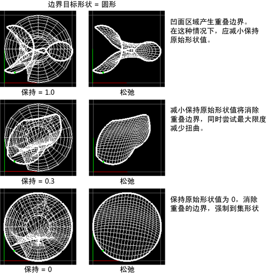

确定边界映射匹配选定“边界目标形状”(Border Target Shape)的程度。使用滑块或输入介于 0 和 1 的值,以使用指定“边界目标形状”(Border Target Shape)控制现有 UV 边界。值为 0 时会生成最接近指定目标形状(“圆形”(Circle)或“方形”(Square))的 UV 边界映射。值为 1 时会生成接近代表边之间的世界空间关系的边界,但会导致沿边界的凹面区域 — 一旦松弛,这将会产生重叠的内部 UV。
