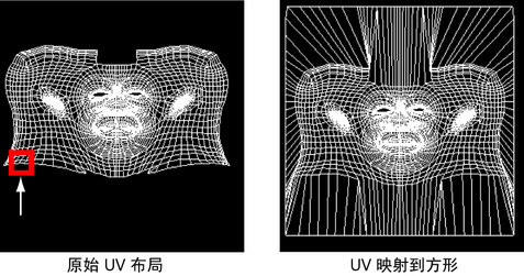

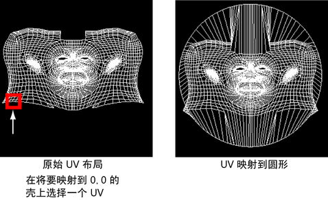

将边界 UV 映射到方形或圆形
所选择的 UV 非常重要,因为它将决定 UV 壳映射到 UV 纹理空间的 0,0 原点的位置。如果生成的 UV 边界贴图比较倾斜,您可能希望撤消该操作,然后选择另一个 UV 并重新映射。

边界 UV 将基于所进行的设置映射。内部 UV 将保持不变。您可以使用“松弛 UV”(Relax UVs)功能解开内部 UV。
