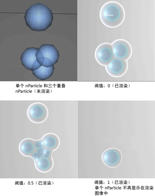

“阈值”(Threshold)控制“云”(Cloud)“滴状曲面”(Blobby Surface)球体之间的曲面混合。“阈值”(Threshold)对于确定已渲染 nParticle 的外观很重要。
例如,创建“液体模拟”(Liquid Simulation) nParticle 时,“阈值”(Threshold)通过控制重叠粒子的密度确定 nParticle 已渲染曲面的大小和平滑度。下列图像说明了已渲染 nParticle 对象在不同“阈值”(Threshold)时的显示情况。
设定阈值
  1. 在场景视图中,选择要编辑其“阈值”(Threshold)的 nParticle 对象。
  2. 在属性编辑器中,选择 nParticle 对象的“nParticleShape”选项卡。
  3. “着色”(Shading)区域中设定“阈值”(Threshold)的值。
    若要查看“阈值”(Threshold)调整的结果,请渲染模拟帧。
