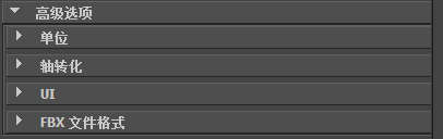

“高级选项”(Advanced Options)部分主要包含一些用于修改默认插件行为的附加选项。在大多数情况下,无需修改这些选项即可成功导出。此部分还包含 Collada 文件类型特有的附加设置。
通过“单位”(Units)选项,您可以查看插件所用的转化因子(缩放值),还可以修改转化单位。
