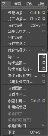

要创建自定义预设,请执行以下操作:
将显示“选项”(Options)对话框。

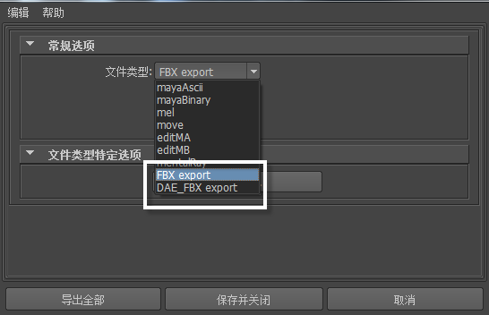

“文件类型”菜单

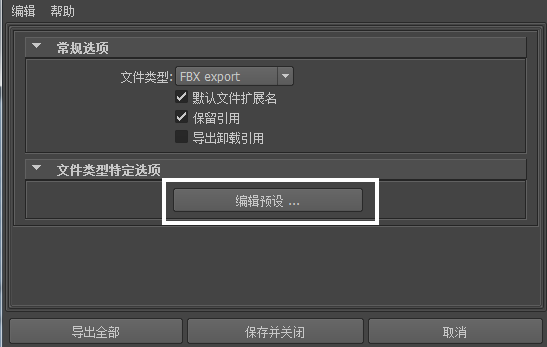

“编辑预设”(Edit Preset)按钮显示在“文件类型特定选项”(File Type Specific Options)中。
“编辑预设”选项

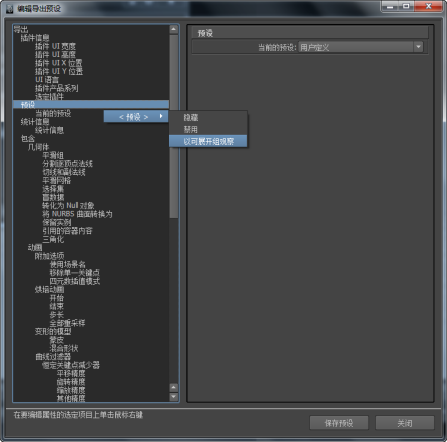

“编辑预设”(Edit Preset)对话框分为两部分,在左侧部分中添加了 FBX 选项的树视图。
下次加载 Maya 时,新预设将显示在 Maya FBX 插件中。
