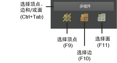

通过以下按钮,可以在组件选择模式之间进行切换:
多组件模式
当多组件模式处于活动状态时,所有组件选择模式按钮将在“建模工具包”(Modeling Toolkit)窗口中亮显。
在多组件模式下,您可以处理所有三种组件类型,而不需要在选择模式之间进行更改。当从单个选择模式进入多组件模式时,您的选择将自动保存。
若要进入多组件模式,请单击“多组件”(Multi-Component)按钮,并从 Maya 主菜单中选择“选择 > 多组件”(Select > Multi-Component),或使用热键 + Tab 键。

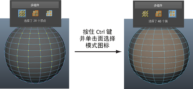

转换选择
按住 并单击选择模式图标可将当前选择转换为该组件类型。
例如,若要将顶点转化为面,请在场景中选择顶点,然后按住 并单击面选择模式图标。
