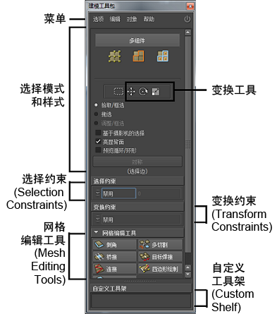

建模工具包
编辑网格 > 显示建模工具包(Edit Mesh > Show Modeling Toolkit)
可用来从一个窗口启动多个建模工作流。
“建模工具包”(Modeling Toolkit)
具有以下主要区域:
菜单
选择模式(Selection modes)
选择样式
选择约束
变换工具
变换约束
网格编辑工具
自定义工具架
热键
