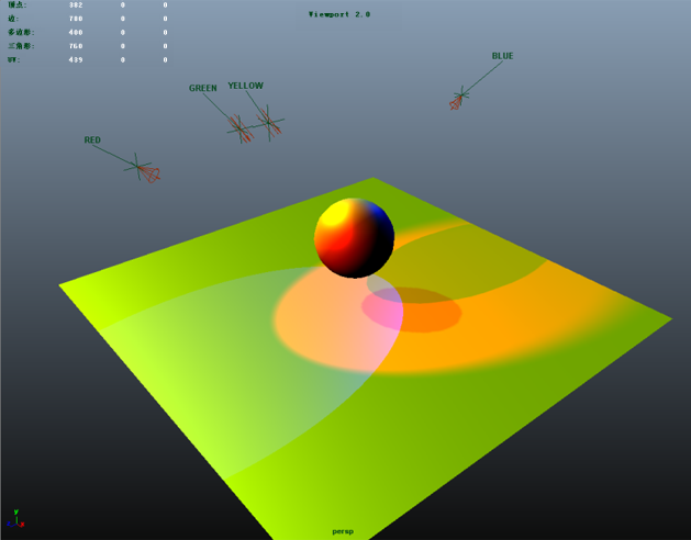

在该场景中,有四个颜色不同的灯光。如果将“MaxNumberLights”设置为 4,则这四个灯光都会对着色器有影响。

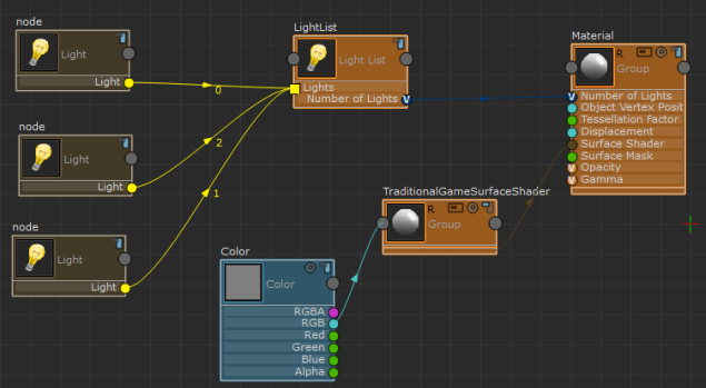

- 选择 Hw Shader Nodes > Lighting > Light List 创建 Light List 节点。 注: Lights 属性旁边的方形图标    表示它可以接受多个输入。
- 选择 Hw Shader Nodes > Lighting > Light 创建 Light 节点。针对要绑定的灯光数量重复此步骤。
- 选择 Light 节点。在 Maya“属性编辑器”(Attribute Editor)中,从 Light 下拉列表中选择要绑定的灯光。
- 针对每个 Light 节点重复步骤 3。
- 将每个 Light 节点连接至 Light List 节点的 Lights 属性。
-  将 Light List 节点的 Number of Lights 属性连接到 Material 节点的 Number of Lights 属性。

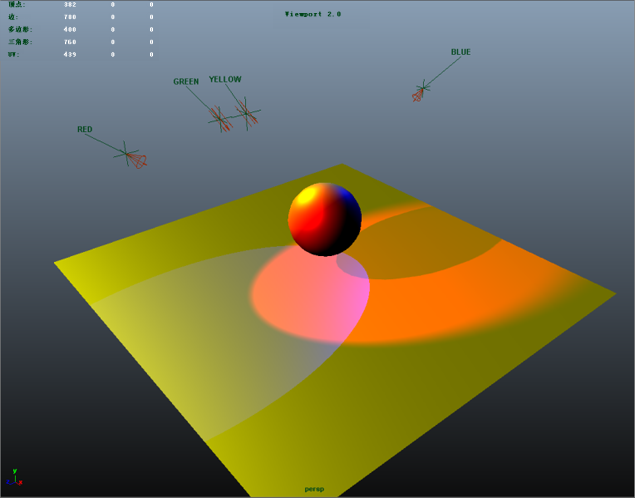

在本示例的场景中,四个灯光中只有三个绑定到了着色器:红色、黄色和蓝色。如果将其与上图相比,会发现绿色灯光不再对着色器有影响。
