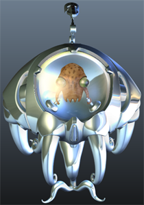

“ShaderFX”是实时着色器编辑器,可用于通过连接不同的着色节点轻松创建高级视口着色器。创建着色器网络时,可以在 Viewport 2.0 中实时可视化生成的材质。
使用该功能,美工人员和编程人员可以设计与其游戏引擎着色器匹配的着色器。现在,在 Maya 视口中使用您的游戏资源和纹理变得更为轻松。
