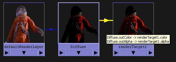

执行以下步骤,可直接在“渲染视图”(Render View)中预览过程节点。
这将创建一个 “渲染目标”(Render Target) 节点,您可从“渲染视图”(Render View)中直接渲染它。
 的同时再按鼠标中键
 的同时再按鼠标中键  ,将渲染过程节点拖动到“Hypershade”中的“渲染目标”(Render Target)节点,使它们通过“颜色”(color)和“Alpha”属性连接。

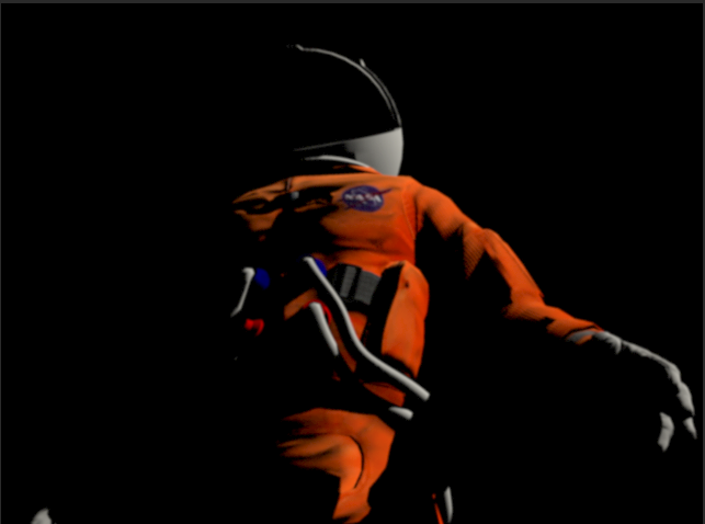

 。这将渲染“渲染目标”(Render Target)节点的输出。在该情况下,它是“漫反射”(Diffuse)过程。
根据需要,为其他渲染过程重复上述步骤。
