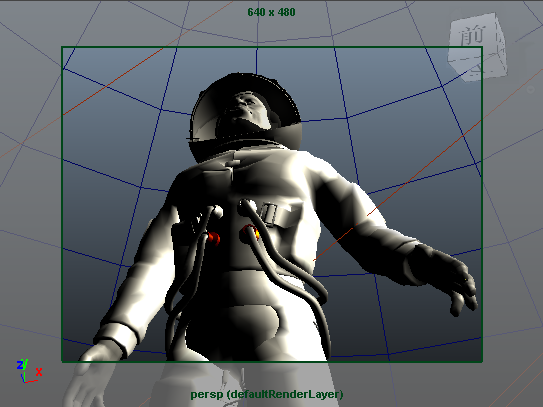

这是用于该示例工作流中的场景视图。
