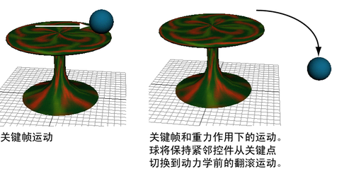

在刚体处于被动状态时,可以通过为“平移”(Translate)和“旋转”(Rotate)属性设置关键帧来为该刚体设置动画。在刚体处于主动状态时,可以使用动力学(具体地说是场和碰撞)来为该刚体设置动画。有时会希望组合使用关键帧和动力学。例如,可以使用关键帧使球滚下桌子,然后使该球在重力作用下下落。
在关键帧之后使用动力学
该选项将主动属性的关键帧设置为禁用设置并为对象的当前“平移”(Translate)和“旋转”(Rotate)属性值设置关键帧。
该选项将主动属性的关键帧设置为启用设置并为对象的当前“平移”(Translate)和“旋转”(Rotate)属性值设置关键帧。
在后续帧处,可以通过选择柔体/刚体 > 设置被动关键帧(Soft/Rigid Bodies > Set Passive Key)将控制权从动力学切换到“平移”(Translate)和“旋转”(Rotate)关键帧。
在动力学之后使用关键帧
在后续帧处,可以通过选择柔体/刚体 > 设置主动关键帧(Soft/Rigid Bodies > Set Active Key)将控制权从“平移”(Translate)和“旋转”(Rotate)关键帧切换到动力学。
在关键帧之后使用动力学对刚体运动设置动画时,切换到动力学之前即时存在的速度会添加到动力学运动。在动力学之后使用关键帧对刚体运动设置动画时,该刚体会采用切换到关键帧时的即时关键帧位置。不会将以前的动力学速度添加到关键帧运动。
