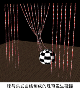

可以使头发系统中的头发与其自身以及与其他对象碰撞。作为一种替代方法,或者除了将对象设定为与头发碰撞之外,可以使用充当隐式碰撞对象的头发约束。如果头发陷入曲面中,这些可能会很有帮助,因为这些隐式碰撞对象是体积,而不是壳。此外,可以设定碰撞对象约束来影响特定的头发曲线,而“使碰撞”(Make Collide)和其他碰撞选项会影响整个头发系统。碰撞约束和几何体碰撞的组合可以提供强大的碰撞,同时保持碰撞对象曲面的保真度。有关“碰撞球体”(Collide Sphere)和“碰撞立方体”(Collide Cube)隐式碰撞对象的详细信息,请参见设置头发约束。

使头发与地面碰撞
使头发与对象碰撞
