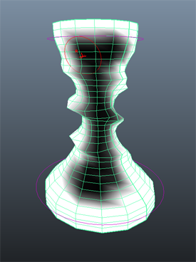

  5. 绘制对象上的权重以调整变形器的应用方式。
    默认情况下,对象曲面整体应用权重值 1(白色),因此非线性变形器完全应用于整个对象。您可以通过绘制更小的权重值或 0(黑色),减少或移除对象特定区域上的变形器影响。
