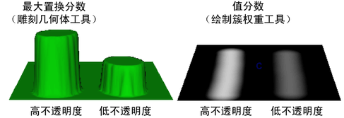

笔刷不透明度是指要应用于笔划内每个笔刷图章的最大置换或笔刷值(取决于选定的工具)的分数。
笔刷值的含意对于每个 Artisan 工具来说是不同的。例如,对于“绘制簇权重工具”(Paint Cluster Weights Tool),笔刷值是指顶点权重。对于“绘制毛发属性工具”(Paint Fur Attributes Tool),笔刷值可以指卷曲量。
