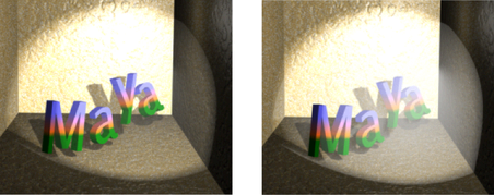

下面的示例显示使用默认设置 1.0 以及在雾扩散和雾密度设置更改为 2.0 时应用于聚光灯的“灯光雾”(Light Fog)。

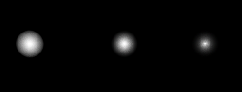

从下拉列表中选择一种“雾类型”(Fog Type)。雾类型包括:
默认的雾设置。
雾从灯光的中心缓慢减弱。
雾从灯光的中心快速减弱。
