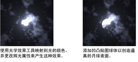

以下示例显示如何只通过调整一些“辉光属性”(Glow Attributes)来创建令人压抑的夜空<hbreak/>。本示例中使用的“光学效果属性”(Optical FX attributes)如下:

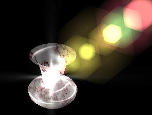

六边形光斑(Hexagon Flare)
生成六边形光斑元素(而不是圆形)。
