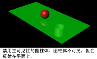

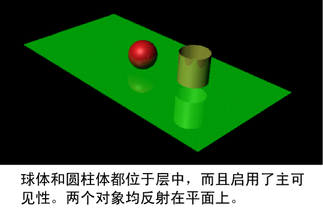

您可能希望拥有一个只包含对象的反射和折射的渲染层,但使该对象在该层上不可见。“渲染统计信息”(Render Stats)中的主可见性属性允许对象反射和折射,但对象本身不渲染。
为此,可见对象和隐藏对象(要显示其反射和折射的对象)必须属于同一层。
隐藏对象但显示其反射和折射
