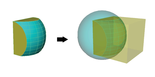

 使输入对象可见
- 在“Hypergraph”中选择对象的变换节点。
-  在变换节点的“属性编辑器”(Attribute Editor)中,启用“可见性”(“显示 > 可见性”(Display > Visibility))。
- 在形状节点的“属性编辑器”(Attribute Editor)中,关闭“中间对象”(Intermediate Object)(“对象显示 > 中间对象” (Object Display > Intermediate Object))。 输入对象将显示在场景中。  对输入对象所做的任何更改都将自动应用于布尔运算。
