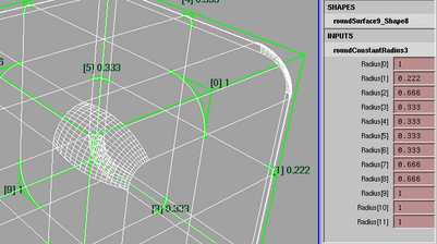

可以在创建完成后选择“圆化”(Round)节点,并使用通道盒、属性编辑器或“显示操纵器工具”(Show Manipulator tool)编辑圆角半径。

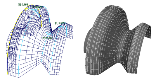

如果无法使用当前半径构建圆角,该边的操纵器将被绘制为红色。
为解决这个问题,可以在创建圆角后,使用“显示操纵器工具”(Show Manipulator tool)来编辑半径。如果两个曲面之间的角度小于 15 度或大于 165 度,生成的圆角可能还不够用。
例如,可以在立方体的所有边上使用“圆化工具”(Round Tool),但无法在棱锥顶部使用该工具,因为其中有四对边在顶部相交。
