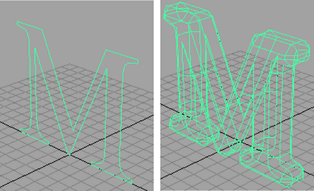

使用曲面 > 倒角(Surfaces > Bevel)从包括文本曲线和修剪边在内的任何曲线创建带倒角边的挤出曲面。例如,在建筑上创建壁架,或在装有椅垫的椅子上创建滚边。
创建简单的挤出和倒角
