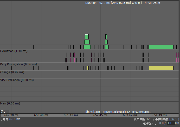

“分析器”(Profiler)现在显示了一个图表,演示动画的处理时间。

单击图表中的任何事件可查看事件的持续时间(进入和退出过程之间的真实世界时间)、线程 ID 和 CPU ID。
如果选择多个事件,将显示所有选定事件的合并事件持续时间。
“分析器”(Profiler)的右下角还列出在图表中显示和隐藏的事件数;例如:
视图中的 17561 个事件(隐藏 0 个)(17561 events(0 hidden) in view)
“分析器”(Profiler)的右下角还列出当前录制缓冲区中使用的内存量,以及该缓冲区的大小;例如:
(1.7/10mb)
