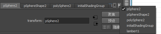

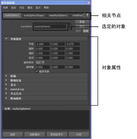

“属性编辑器”(Attribute Editor)将列出选定对象上的属性。使用位于“属性编辑器”(Attribute Editor)顶部的选项卡可以选择连接到所显示节点的节点。
“通道盒”(Channel Box)提供了可设定关键帧的属性的更精简视图,而“属性编辑器”(Attribute Editor)则提供了完整的图形控件,不仅可以用来编辑文本框还可以编辑属性。请参见属性编辑器图形控件。
