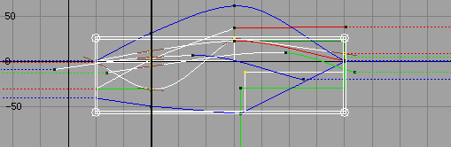

  4. “曲线图编辑器”(Graph Editor)的图表视图中,在要缩放区域的周围进行拖动。
    将在图表视图中的选定区域边界显示角点(操纵器框)带有控制柄的白色框。
    如果要重新定位该区域,请使用鼠标中键 () 拖动操纵器框。
  5. 拖动操纵器框的角点控制柄以拉伸和压缩该区域的内容。
