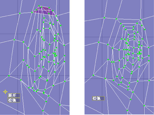

使用“平滑 UV 工具”(Smooth UV Tool)展开一组 UV
  1. “UV 纹理编辑器”(UV Texture Editor)中,选择一组 UV。
    展开网格时,未选定的 UV 会自动固定。
  2. 在“UV 纹理编辑器”(UV Texture Editor)菜单中,选择“工具 > 平滑 UV 工具”(Tool > Smooth UV Tool)或从“UV 纹理编辑器”(UV Texture Editor)工具栏中选择
    选定 UV 的左下方将出现两个小控件。
  3. “展开”(Unfold)框拖动到右侧。拖动距离越远,选定 UV 展开得越多。
    注: 通过拖动控件左上方的黄色目标图标,可以重新定位“展开”(Unfold)“松弛”(Relax)控件。
