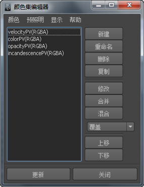

此时将显示“颜色集编辑器”(Color Set Editor),并列出从 nParticle 对象生成的逐顶点数据。
例如,如果希望使用来自 nParticle 对象的每粒子“白炽度”(Incandescence)渐变来为 nParticle 输出网格上色,请选择“incandescencePV(RGB)”。
如果 nParticle 对象的逐顶点数据没有显示在“颜色集编辑器”(Color Set Editor)中,请单击“更新”(Update)。
