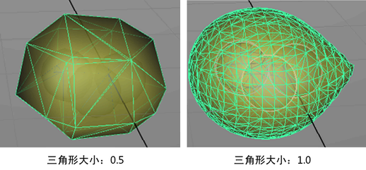

    • 设置“网格三角形大小”(Mesh Triangle Size)以指定用于创建 nParticle 输出网格的多边形三角形的大小。
      较小的“三角形大小”(Triangle Size)多边形会产生较平滑的网格,但需要更多的时间来模拟。
      请参见网格三角形大小
