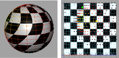

  1. 选择网格和要变换的 UV。
  2. 将组件选择模式更改为 UV。
  3. 打开“UV 纹理编辑器”(UV Texture Editor)“窗口 > UV 纹理编辑器”(Window > UV Texture Editor))。
  4. 在场景视图或“UV 纹理编辑器”(UV Texture Editor)中,选择要变换的一个或多个 UV。
  5. 按键盘上的“B”键。
    将启用“软选择”(Soft Selection)模式。
  6. 按住 B 键的同时使用鼠标中键 () 左右拖动来增大或减小衰减区域。
    光标将变为一个圆形,表示衰减区域的大小。
  7. 使用一种变换工具在“UV 纹理编辑器”(UV Texture Editor)中变换 UV。
UV 上的软选择显示有色反馈以提供加权衰减的可视表示(请参见修改软选择衰减)。Maya 会自动缩放场景视图中的反馈,以便精确地表示正在网格曲面上变换的纹理的区域。
如果在场景视图中调整衰减区域的大小(请参见更改衰减区域的大小),Maya 会相应地自动在“UV 纹理编辑器”(UV Texture Editor)中缩放衰减区域,反之亦然。
