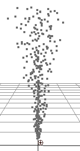

示例
一个发射器在 150 帧动画中发射粒子。以下步骤显示了如何通过对“当前时间”(Current Time)设定关键帧控制粒子的速度。
  1. 选择发射的粒子对象(不是发射器)。
  2. “通道盒”(Channel Box)中,单击“当前时间”(Current Time)属性,然后单击鼠标右键并选择“断开连接”(Break Connections)
  3. 设定以下帧的“当前时间”(Current Time)关键帧:
    当前时间
    0
    0
    50
    100
    100
    110
    150
    200
    在动画开始时(第 0 帧),发射粒子的“当前时间”(Current Time)与场景时间同步。两者的值都为 0。
    在第 50 帧处,“当前时间”(Current Time)关键帧设定为 100,是场景时间值的两倍。对于第 0 帧到第 50 帧,这样会将发射粒子的操作时间增加为场景时间的两倍。因此,发射粒子以将出现速度的两倍速度移动,无需操纵“当前时间”(Current Time)
    在第 100 帧处,“当前时间”(Current Time)关键帧设定为 110。从第 50 帧到第 100 帧,这样会减慢发射粒子相对于场景时间的时间过程。发射粒子以低于将存在速度的速度移动,无需操纵“当前时间”(Current Time)
    在第 150 帧处,“当前时间”(Current Time)关键帧设定为 200,再次加快发射粒子的时间过程。粒子再次以较快速度移动。
