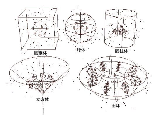

将粒子发射到体积形状中
  1. 选择粒子 > 创建发射器(Particles > Create Emitter) >
  2. “基本发射器属性”(Basic Emitter Attributes)下,将“发射器类型”(Emitter Type)设定为“体积”(Volume)
  3. “体积发射器属性”(Volume Emitter Attributes)下,单击“体积形状”(Volume Shape),然后从菜单中选择一个形状。
  4. 根据需要设定“体积发射器属性”(Volume Emitter attributes)。有关体积发射器属性的信息,请参见体积发射器属性
  5. 单击“创建”(Create)
    体积发射器的隐式形状将显示在屏幕上。可以移动、旋转、缩放或斜切发射器。
    注:
    无法使体积变形或使用任意体积。
