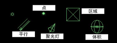

通过使用灯光操纵器,可以按交互方式调整视图中某些光源的属性。灯光操纵器会显示在场景视图中(或者,在某些情况下,如果沿光源观看,会显示在光源的视图中)。可以执行的操作:
显示灯光操纵器
  1. 选择灯光的图标。
  2. “常规”(General)工具架中,单击“显示操纵器工具”(Show Manipulator Tool)按钮(或按热键 T)可查看灯光的操纵器。
  3. 单击“索引操纵器”(Index Manipulator)以显示每种不同类型的灯光操纵器。“索引操纵器”(Index Manipulator)上划线的位置指示会显示哪些操纵器。
