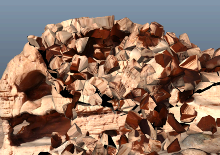

使用包含 1000 个碎片对象的刚体集产生的雪崩效果
