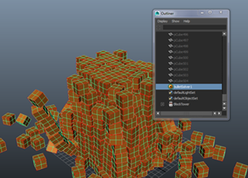

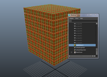

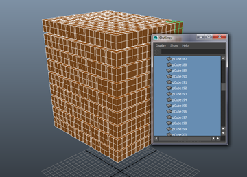

- 打开“大纲视图”(Outliner),按住  键并选择解算中要包含的所有对象或组。如果选择一个组,则将该组下找到的所有非中间网格形状添加为一个刚体。 键并选择解算中要包含的所有对象或组。如果选择一个组,则将该组下找到的所有非中间网格形状添加为一个刚体。
- 转到“Bullet > 创建刚体集”(Bullet > Create Rigid Set) >  。创建一个刚体集为所有选定的对象分组,这样您可以在“大纲视图”(Outliner)中快速选择它们。 。创建一个刚体集为所有选定的对象分组,这样您可以在“大纲视图”(Outliner)中快速选择它们。注:  如果选择一个组节点,从 Bullet 菜单中运行“创建刚体集”(Create Rigid Set),则可以使用组节点名称 +“Set”。如果一个节点已使用了该名称,Bullet 会尝试 {objectName} +“set”+ 1 等等,直到找到唯一名称。如果使用多选,未提供唯一名称则将失败。
- 为对象集合设置“名称”(Name),然后选择“创建输入集”(Create Input Set)和/或“创建输出网格”(Create Output Mesh),然后单击“应用并关闭”(Apply and Close)。有关这些设置的详细信息,请参见“刚体集”(Rigid Sets)菜单。
- 在“大纲视图”(Outliner)中选择解算器,然后在“属性编辑器”(Attribute Editor)的“解算器显示”(Solver Display)选项中启用
“边界框”(Bounding Box)
以查看碰撞边界。
- 启用
地平面(Ground Plane)
,以便对象将与曲面发生碰撞。
-  输出网格用于实现模拟可视化。
- 按“播放”(Play)观看模拟。
