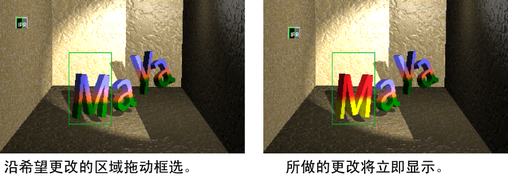

当围绕整个场景或场景的一部分拖动框选(渲染区域)时,IPR 图像将开始更新。如果更改灯光、阴影、材质、纹理和后期处理(特殊效果),例如辉光和雾,您可以交互式地查看更改的结果。

-  框选选择“渲染视图”(Render View)中 IPR 渲染图像的某个区域。 注:
在开始修改渲染属性之前,必须选择一个区域。选择的区域确定 IPR 重新调整区域所需的内存量。
- 调整场景,例如,添加灯光或修改材质和纹理属性。 选定区域的 IPR 图像,将在调整场景时更新。  - 若要渲染其他视图,请在“渲染视图”(Render View)中选择“IPR > IPR 渲染”(IPR > IPR Render),然后从下拉列表中选择一个视图。
- 如果更改视图(例如翻滚或缩放,或将新的图元添加到场景)并想要更新结果,请在“渲染视图”(Render View)或 Maya 主菜单栏的“渲染”(Render)菜单中单击“重做上一次 IPR 渲染”(Redo Previous IPR Render)图标。
- 如果您仅希望更改某些图元(如照明或纹理),而不想更改视图,只需围绕要更新的对象或对象的一部分拖动框选。结果将导致“渲染视图”(Render View)是实时的。
