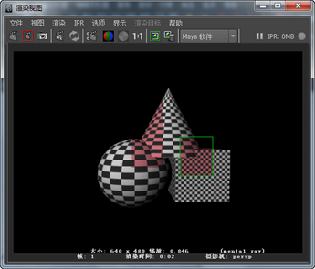

IPR 是“渲染视图”(Render View)渲染的一个组件,允许您快速高效地预览和调整灯光、着色器、纹理和 2D 运动模糊。
IPR 是在您工作时实现场景可视化的理想方案,因为它几乎可以立即显示您所作的修改。您也可以暂停和停止 IPR 渲染,选择多个渲染选项加入 IPR 过程或从中排除这些选项。IPR 的工作方式与常规的软件渲染略有不同;如果需要了解有关其工作方式的详细信息,请参见 IPR 的工作方式。

当您选择要调整的区域时,Maya 会将选定区域中的所有像素的所有必要信息加载到内存中。
修改场景属性时,Maya 重新计算着色计算,“渲染视图”(Render View)中的选定区域将更新。
