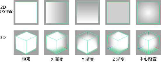

选择要在容器中放入哪组预定义值:
恒定(Constant)
在整个流体中将值设定为 1。
X 渐变(X Gradient)
设定值沿 X 轴从 1 到 0 的渐变。
Y 渐变(Y Gradient)
设定值沿 Y 轴从 1 到 0 的渐变。
Z 渐变(Z Gradient)
设定值沿 Z 轴从 1 到 0 的渐变。
-X 渐变(-X Gradient)
设定值沿 X 轴从 0 到 1 的渐变。
-Y 渐变(-Y Gradient)
设定值沿 Y 轴从 0 到 1 的渐变。
-Z 渐变(-Z Gradient)
设定值沿 Z 轴从 0 到 1 的渐变。
中心渐变(Center Gradient)
设定值从中心的 1 到沿着边的 0 的渐变。
